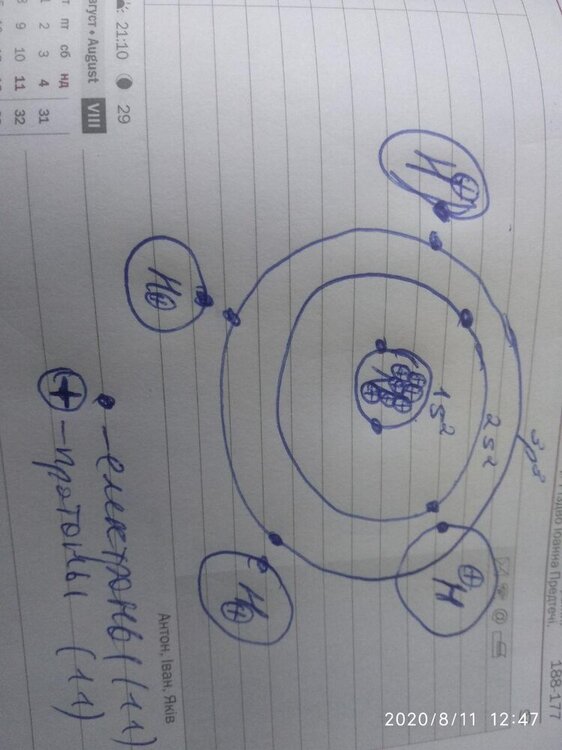

С первым понятно, а второй: у аммония(NH4(+)), если подсчитать, то выходит равное количество. У азота 7 электронов всего и 7 протонов, и у водоров по 1му в суме 4 електрона и 4 протона, они ведь никуда не уходили

Ион аммония образован из атома N, трех атомов H и иона H+. У иона H+ нет электрона.
